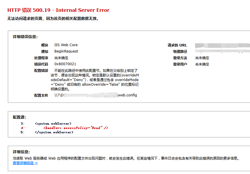

页面打开错误提示:HTTP 错误 500.19 - Internal Server Error无法访问请求的页面,因为该页的相关配置数据无效。详细错误信息:| 模块 | IIS Web Core | | 通知 | BeginRequest | | 处理程序 | 尚未确定 | | 错误代码 | 0x80070021 | | 配置错误 | 不能在此路径中使用此配置节。如果在父级别上锁定了该节,便会出现这种情况。锁定是默认设置的(overrideModeDefault="Deny"),或者是通过包含 overrideMode="Deny" 或旧有的 allowOverride="false" 的位置标记明确设置的。 |
具体详细错误提示如下图:
问题分析:出现这个错误是因为 IIS 7-IIS10 采用了更安全的 web.config 管理机制,默认情况下会锁住配置项不允许更改。
解决办法: 问题解决:取消锁定即可 依管理员身份运行下面的命令行 C:\windows\system32\inetsrv\appcmd unlock config -section:system.webServer/handlers 其中的 handlers 是错误信息中红字显示的节点名称,如果modules也被锁定,可以运行 C:\windows\system32\inetsrv\appcmd unlock config -section:system.webServer/modules 注意:cmd.exe要以管理员身份启动,在c:\windows\system32下找到cmd.exe,右键管理员启动,输入上面的命令即可。
