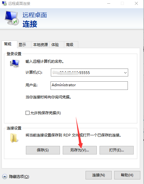

方法四:打开远程桌面程序(win键+R,输入mstsc),输入远程连接地址,点击显示选项,选择另存为,将远程桌面连接保存为文件(如下图)
将保存的文件  Default.rdp  右键 -- 打开方式 -- 选择用记事本打开
在文件末尾加这句   enablecredsspsupport:i:0
然后保存修改后的文件。然后双击该文件进行连接,此时会要求输入用户名,密码。该方式会跳过“请稍后”的环节,因此可以顺利进入系统。
