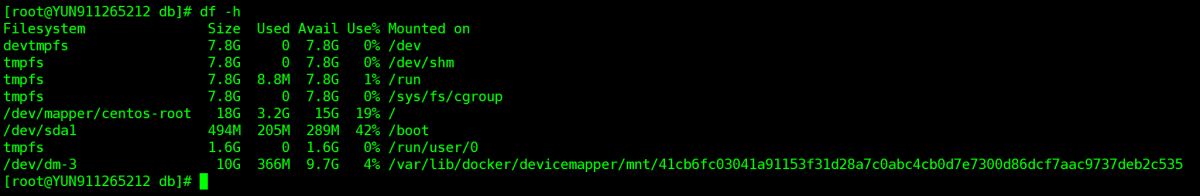

1.首先查看当前磁盘挂载情况
2.发现之前的挂载点 /www已经不在了
3.然后查看根目录发现目录还是在的

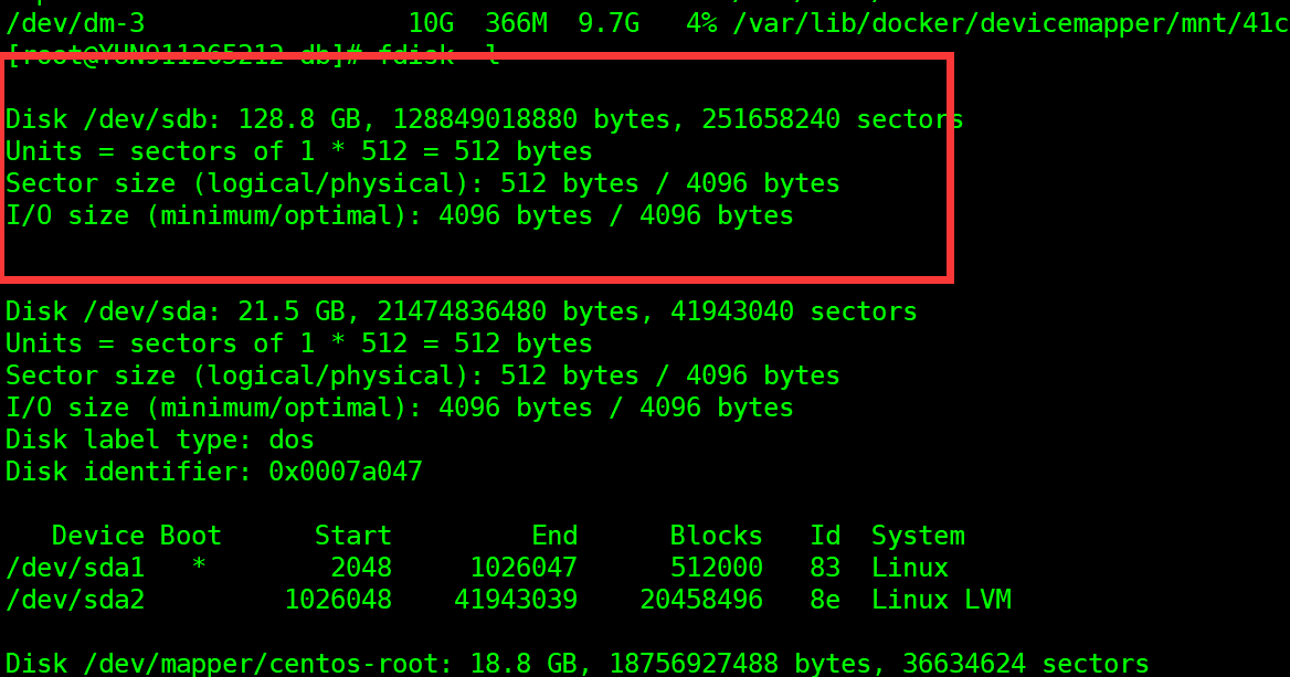

4.所以使用fdisk -l命令查看数据物理盘是否已经插入
5.在这里发现数据盘还是在的
6.使用fdisk工具查看数据盘分区正常

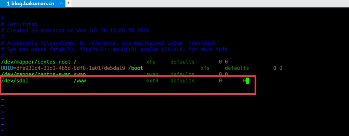

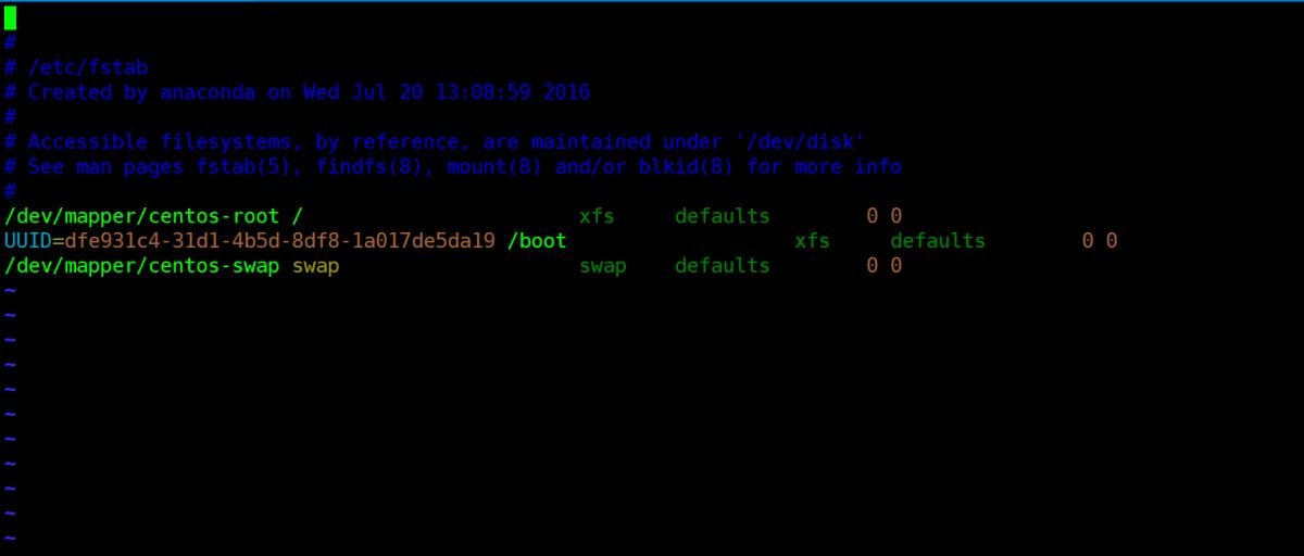

8.编辑挂载配置文件,注意不要随便配置,配置错了可能导致系统无法启动,要按照规定格式配置
9.使用vim工具编辑配置文件
[root@YUN911265212 ~]# vim /etc/fstab
10.这里从做到右分别配置挂载卷、挂载目录、分区的文件系统类型、挂载时使用的参数、备份检查、读取检查
11.非特殊情况就按照我提供的方式进行写入配置
12.注意这里的相关参数替换成你自己服务器相应的参数即可,然后重启生效
