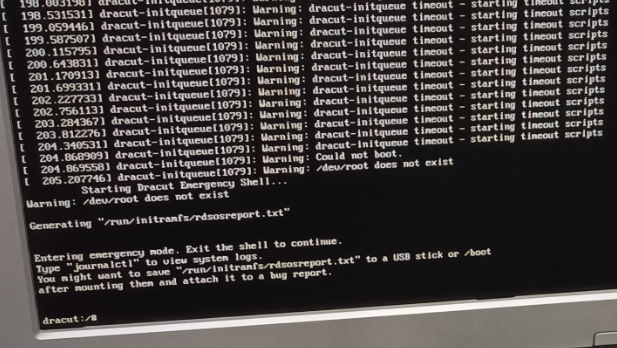

在使用U盘给物理机安装linux-centos7系统时报错,反复重试了几次安装,报错信息皆提示 “Warning:/dev/root does not exist” ,问题排查后,原因为,未找到安装系统盘的所在位置(例如:U盘),这时只需找到其路径位置,并对配置稍作修改即可。
如下图提示:
问题一:
出现此错误可以理解为 未找到安装系统盘的位置 未能找到引导
问题原因为 u 盘的名称不对
正常应为 CentOS_7_X86  但不知道为什么刻盘出来的 u 盘名称为 CentOS_7_X8 所导致无法找到该目录
解决办法:修改vmlinuz的配置信息

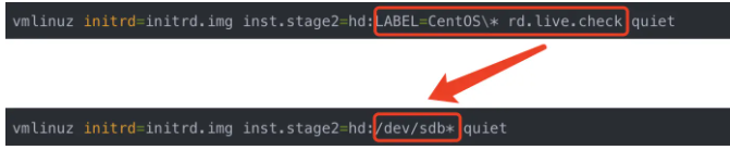

问题二:
还有一种原因是U盘路径不对
按照刚才的步骤1,提示按 e 进入
然后修改安装介质U盘的路径配置参数信息,如下图:
注意此处的/dev/sdb* 为查看好的U盘 盘符
修改参数完毕后,按 F10 保存配置 ,重启安装系统即可
