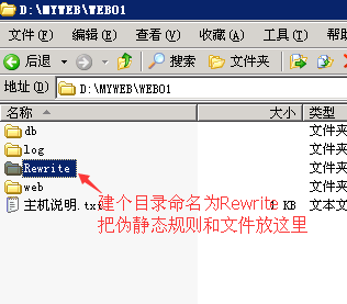

第二步:找到自己已经开通的主机所在目录,比D:\MYWEB\WEB01,在给目录下建立个目录Rewrite
[attachimg]221[/attachimg]

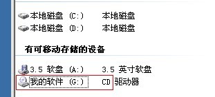

第三步:进入我的软件
[attachimg=311,141]5[/attachimg]

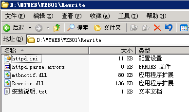

第四步:常用软件里找到 Rewrite组件 拷贝到刚才建立的Rewrite目录(拷贝后的样子 如下图)
[attachimg]224[/attachimg]

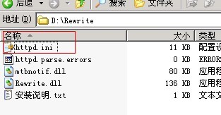

第五步:把默认规则文件修改为自己程序匹配的规则文件: 把程序商提供的httpd.ini 规则文件 覆盖到Rewrite目录下 替换掉默认的httpd.ini (注意,伪静态设置成功的关键是httpd.ini 是否与您的程序相匹配,必须联系程序商找到对应的httpd.ini 规则文件,联系程序商索取 WIN系统IIS的环境规则文件,一般软件官方都有提供!)
[attachimg=313,163]13[/attachimg]

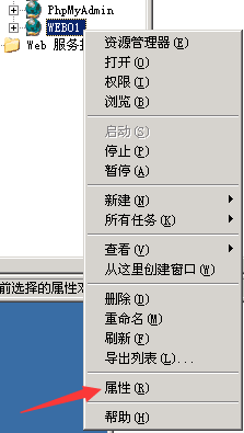

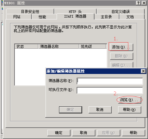

第七步:到桌面 找到IIS管理器,找到要设置伪静态的站点 右键--属性
[attachimg]225[/attachimg]
第八步:找到ISAPI 筛选器--添加---浏览
[attachimg]226[/attachimg]
第九步:查找范围 下拉,找到D盘MYWEB目录下WEB01 \Rewrite目录
[attachimg]228[/attachimg]

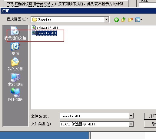

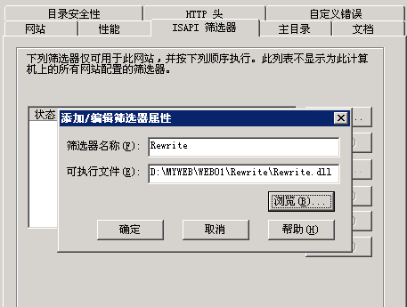

第十步:Rewrite目录里找到 Rewrite.dll文件
[attachimg=515,460]10[/attachimg]
第十一步:筛选器名称写为 Rewrite 点确定--确定
[attachimg]222[/attachimg]

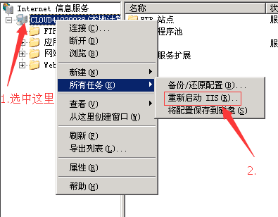

最后: 选中 IIS 右键 --所有任务 -- 重新启动IIS 即可完成(或者重新启动服务器)
[attachimg]227[/attachimg]
