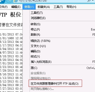

在IE8及以上浏览器输入FTP时如下图提示:
解决办法:
出现这个提示的话,不要关闭该页,直接在IE工具栏里找到  查看--- 在文件资源管理器中打开FTP站点 点一下
然后出现如下图提示,再次输入FTP用户名 和密码 即可成功连接FTP
